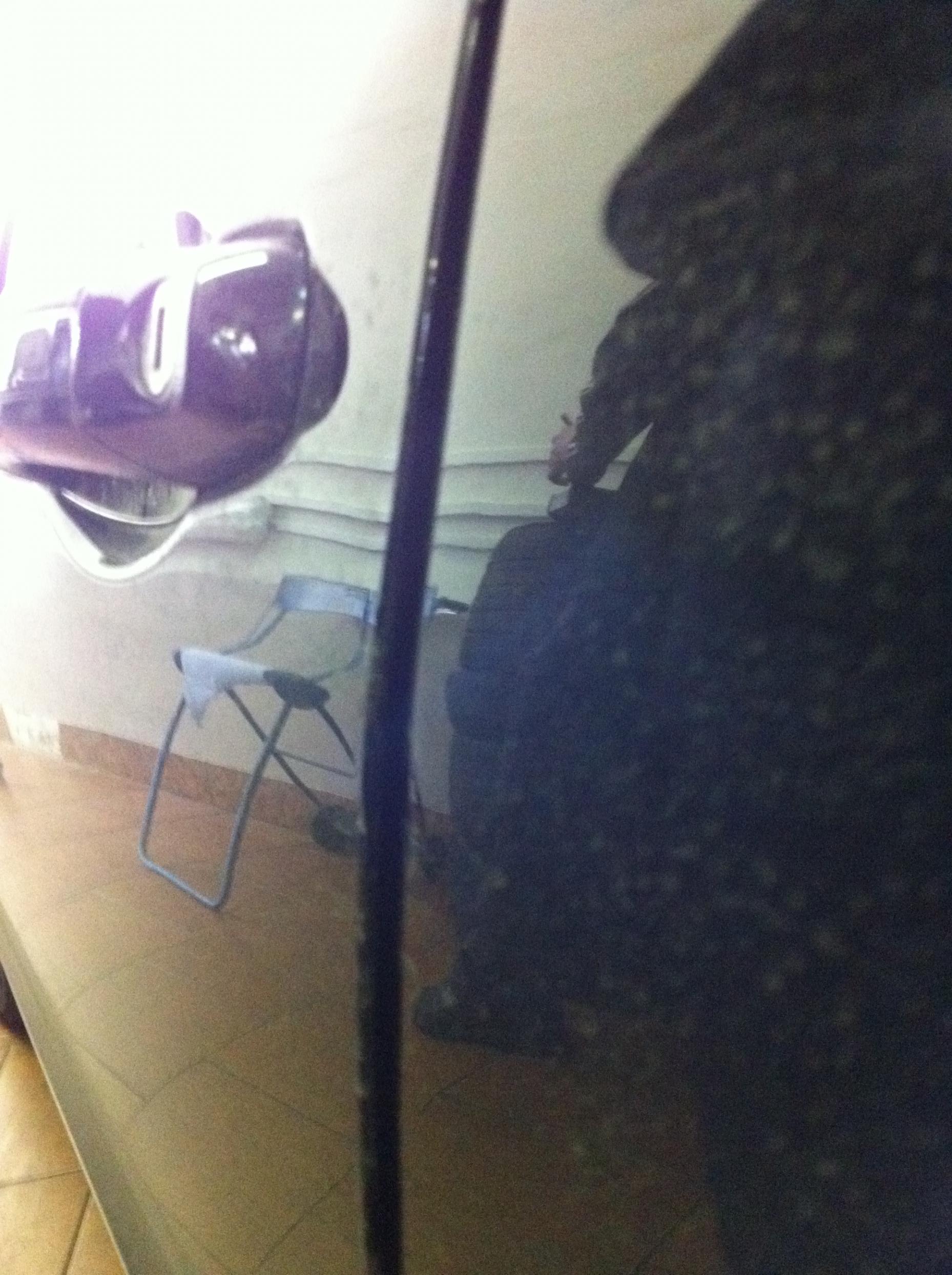

bin Laden 27.07.2011 10:12
Щель
Вложений: 1
Вот такая щель. Видимо дверь просела и надо петли подтянуть.
Вложение 465
xyclon 27.07.2011 20:25
:eek: Мда...
С завода он так выйти не мог.
Есть несколько вариантов:
1. Дверь плохо закрыта :)
2. Замок меняли и поставили криво
3. Проушину для замка (которая на кузове в районе стойки В) поставили криво
4. Машина была в аварии
Конкретно у меня на одной из машин был случай №4. Правда скрипа небыло, но возможен тот случай, когда дверь прижимается не достаточно плотно к уплотнению и скрипит.
Доводчик на дверях стоит?
bin Laden 28.07.2011 10:03

Проверяли на дилере прибором по краске: брали крыло, крышу, капот и дверь - везде одинаковый слой. сказали, что дверь просела и надо подтягивать петли.
рядом на сервисе стояла машина с таким же зазором.
Доводчики/присоски - есть.

bin Laden 29.07.2011 09:48
доводчик работает. просто такое ощущение, что дверь просела.
думаю надо доехать до сервиса и поговорить с людьми.
там еще резинка отклеилась снизу, уплотнительная. у всех так или только у меня?
