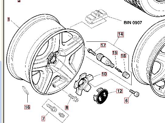

Коллеги, в связи с покраской дисков, появилась проблема...На одном из дисков не удалось снять вентиль и, видимо, мастера его срежут...Вопрос: Что за вентиля стоят на Bentley? Нужен номер, дабы найти в скором времени!!!
Старый 14.04.2012, 15:07
Стандартный VAG/Beru (№14 на рис.): 4D0601361
Цена 300- 500 руб.

Старый 14.04.2012, 19:38
Глеб
не знаю, что бы без Вашей помощи делал
Огромное спасибо
