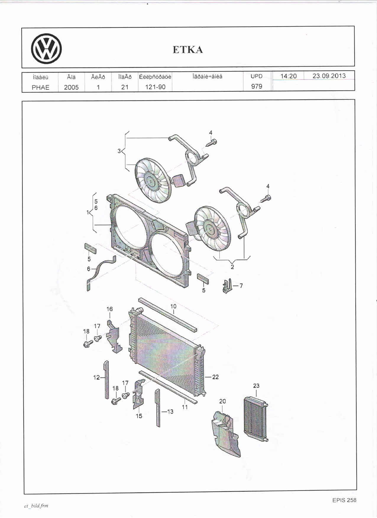

на фото 3D0121253A -если верить менеджерам euroauto.ru. (ставился на фаэтон 3.5-4.2L)
3D0121253F -ставился на шестилитровый фаетон
(возможно, фото там вверхногами -но, по моему суть не меняется, если радиатор перевернуть)

если не переворачивать радиатор, то просто можно заглушить маленький патрубок, идущий вниз левого бачка (на фаэтоне его нет) . Этот патрубок -наворот бентли, и делит основную подающую магистраль(тройник в центре патрубка) сист. охл. на дополнительную, которая подпитывается электромоторчиком, висящим на левом лонжероне. Возможно, этот наворот и пригодился бы в Дубае или если бентли выставлять на дрегрейсинг... а так, мне кажется он ни к чему.

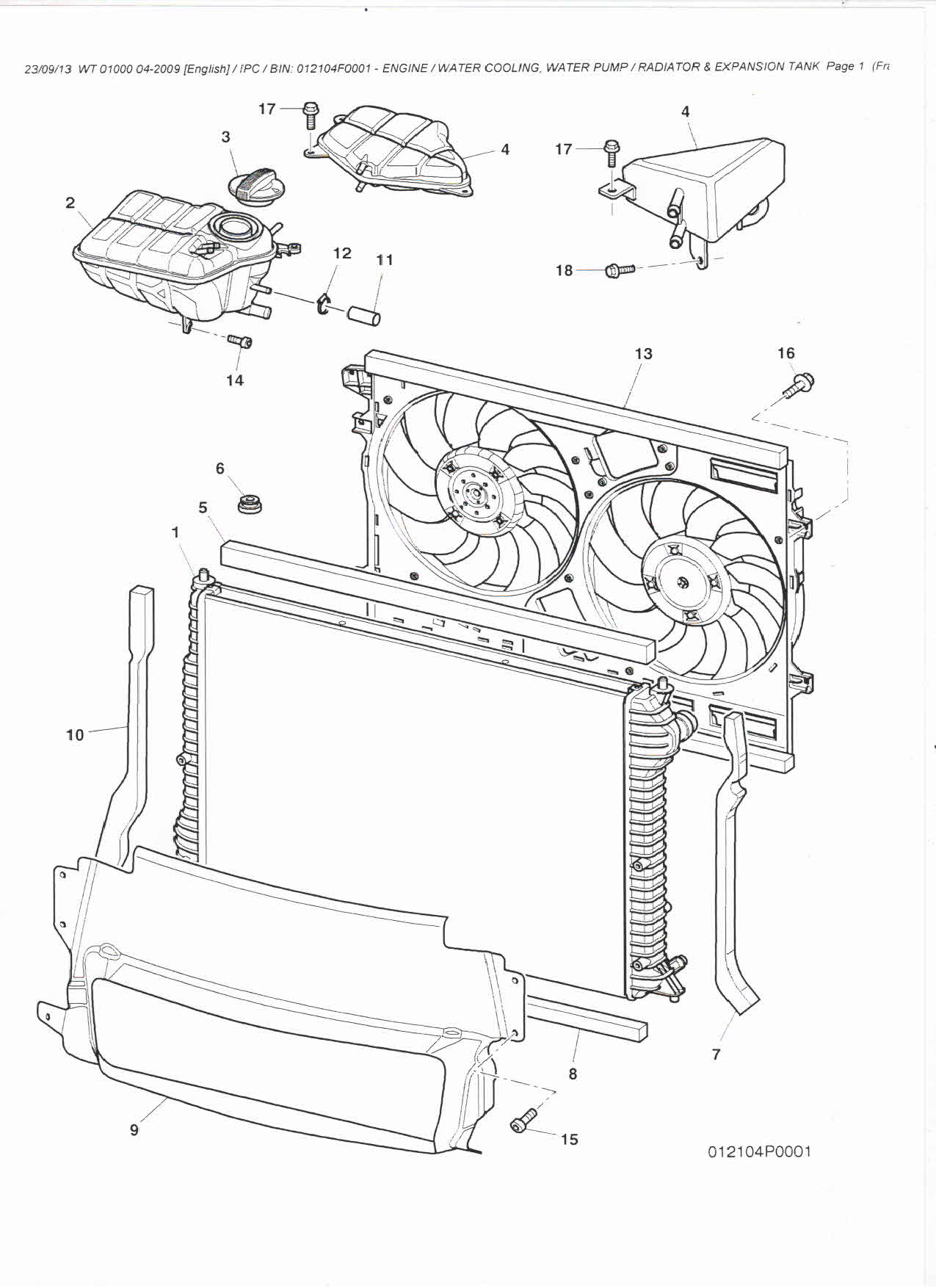

Сообщений: 18
а если смотреть схему системы охлаждения фаэтона 6L, то там и дополнительный патрубок внизу и дополнительный насос как у бентли есть. Т.е., скорее всего у "F" радиатора будет и этот дополнительный штуцер

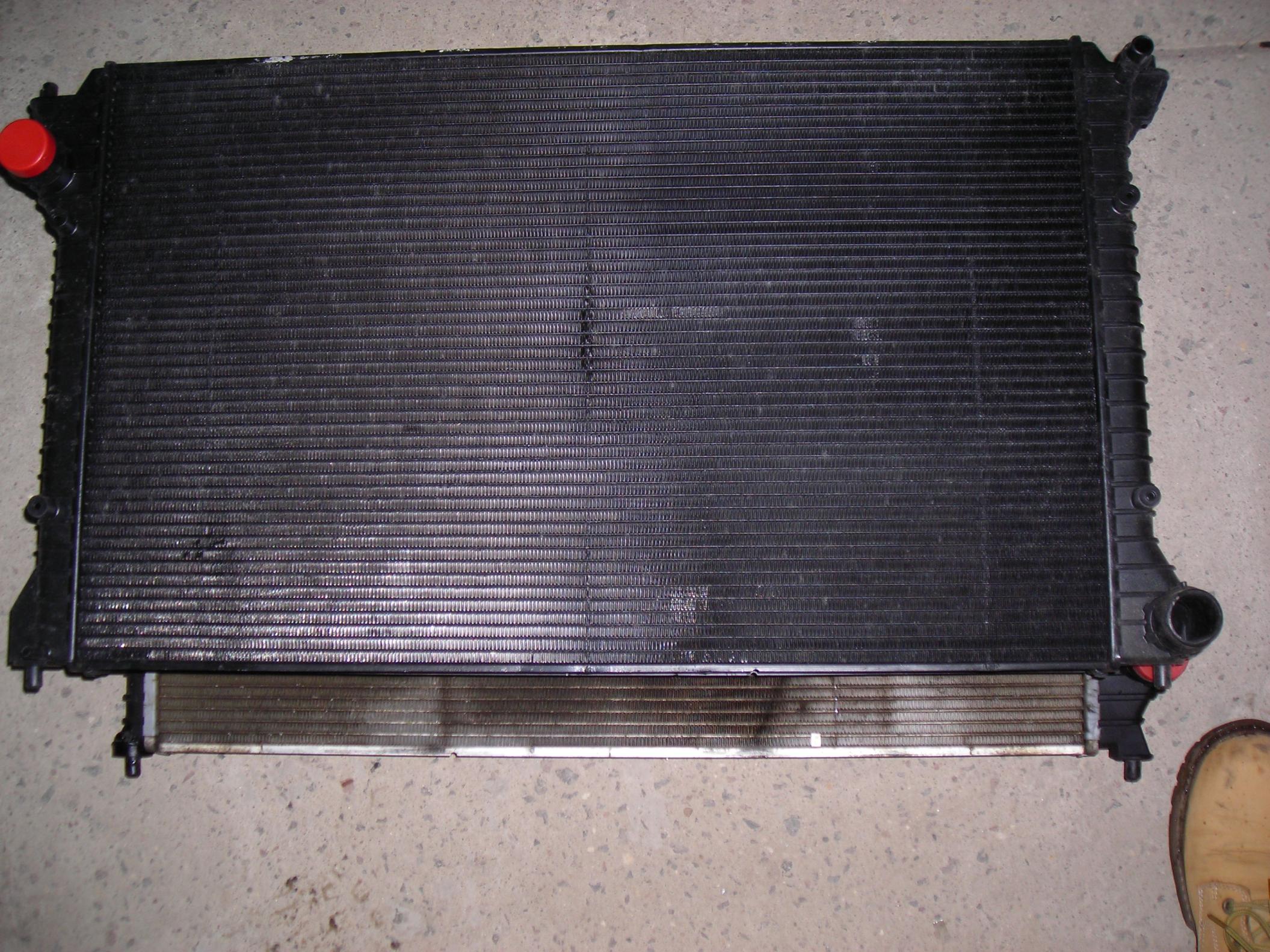

На фото с верху радиатор 3D0121253F, второй радиатор BENTLEY
специально в Символ7 сгоняли, нашли там радиатор WV 6.0 PHAETON, положили сверху на BENTLEY, чтобы было видно разницу, поставить его нельзя, тк посадочные места креплений не совпадают ...

эх... значит только оригинал..
