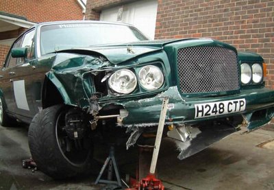

Вот кстати он же, после "маленького" ДТП на треке

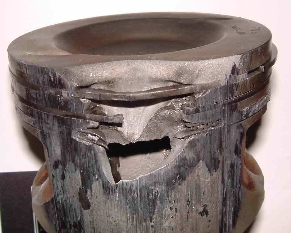

А вот и результат гонок, или то, что осталость от мотора V8 6 3/4 л.:
Сильверстоун, Август, 30-е число, 2003 г.
На тренировочном круге, показав время 1 мин. 16 сек. резко упала мочность, начались стуки и машина встала.
После разборки мотора получили след. результат (см. фото).
Как говорят разработчики, они перестарались с давлением и система впрыска на справилась... что тогда может может стать с топливо-воздушной смесью, сами знаяте Она станет "воздушно-воздушной"
После этого инцидента мотор был восстановлен и машина снова пущена в гонку
