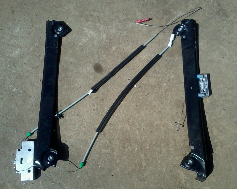

старый стеклоподъёмник:

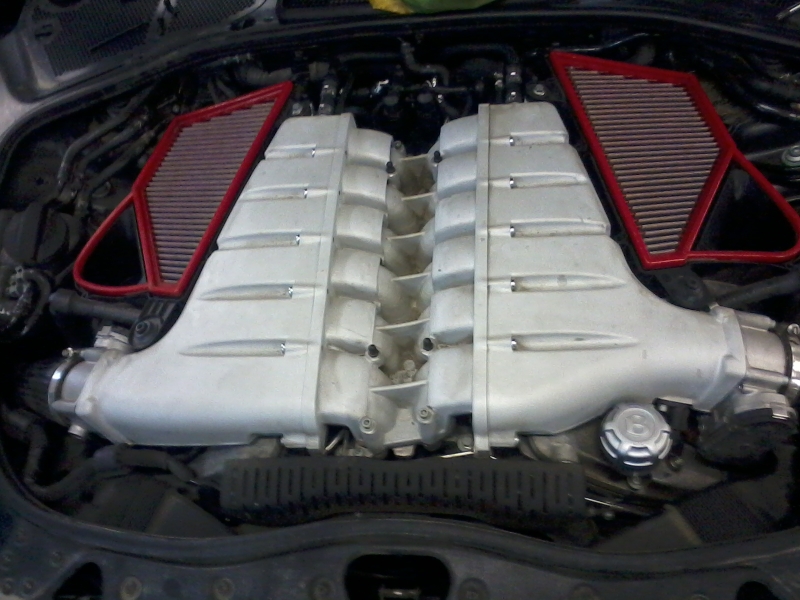

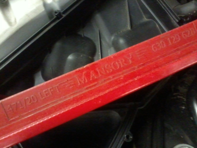

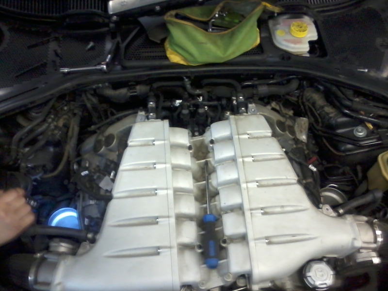

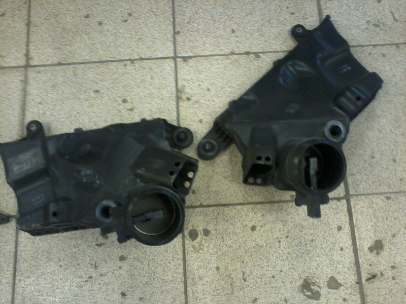

сегодня решил поменять местами расходомеры, ибо вылезла ошибка по замыканию на левом
обнаружилось, что воздушные фильтры установлены нулевики от мэнсори, вполне понятно, почему расходомерам приходится несладко
скромность - моё главное качество, оно идёт сразу за гениальностью
  #56
Старый 12.05.2013, 19:40
Аватар для ЧЕЛОВЕКЛЕГЕНДА
ЧЕЛОВЕКЛЕГЕНДА ЧЕЛОВЕКЛЕГЕНДА вне форума
Регистрация: 10.03.2013
Сообщений: 269
патрубки к турбинам чистые
Сообщений: 269
расходомеры штатно установлены ваговские

а воздушные фильтры нулевики от мэнсори

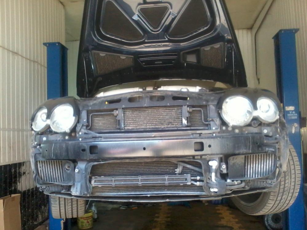

заодно таки сняли передний бампер, т.к. подглючивали передние парктроники
оказалось в общем разъеме на кузове смещался пин провода массы, поэтому все передние парктроники периодически отключались
удивило количество винтов креплений бампера, в отличии от 6 на Мерседесе, на Бентли их 29

пока оставил нулевики, почищу позже, т.к. нужна специальная жидкость и после чистки специальная пропитка
расходомер один точно жив, второй возможно тоже, пока почистил, поезжу неделю, потом почитаю ошибки
делаю порой сам, благо условия есть

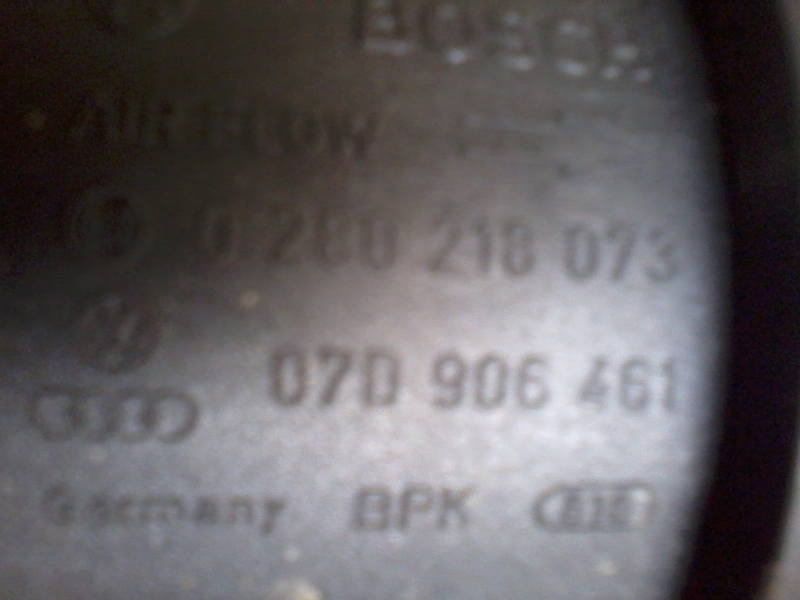

номера расходомеров по вагу 070 906 461, по бошу 0 280 218 073

фото расходомера:

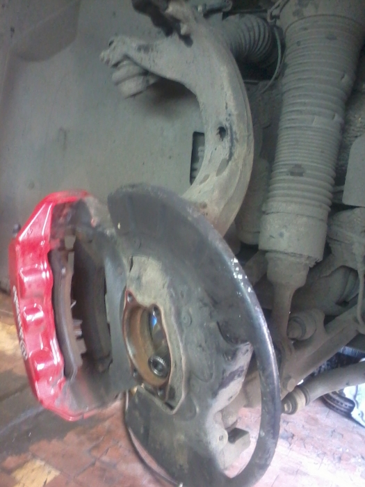

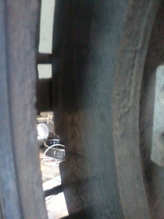

в понедельник с утра что-то стало пощёлкивать спереди справа при разгоне
к вечеру щелчки превратились в стуки, во вторник с утра стуки усилились
предположил, что или ступица (25 тр), или привод (31 тр), или передний редуктор
как самый простой вариант диагностики - поменял ступицы местами, стуки пропали
пока тишина

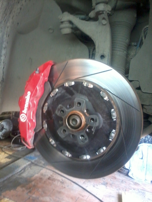

тормозные диски 411 мм на фоне Бентли не выглядят огромными
а вот колодки Брембо GT потрескались за 5000 км, в отличии от оригинала Мерседес на битурбо, где такого не бывало
